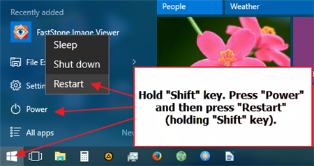

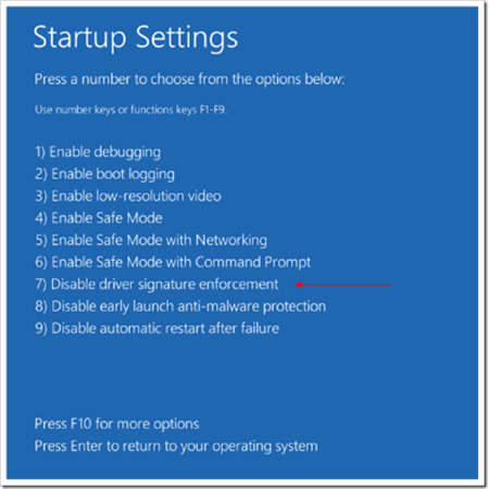

1. Pulse la tecla de inicio de Windows. Haga clic en Reiniciar en el menú de opciones de energía o en el menú Inicio y mantenga pulsada la tecla Shift al mismo tiempo.

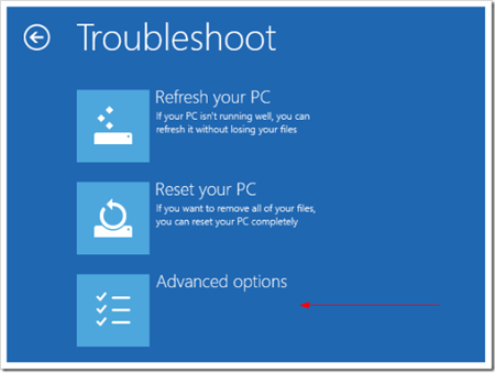

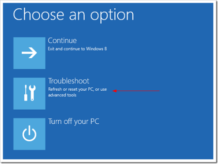

2. Cuando se inicia el equipo haga clic en Solucionar

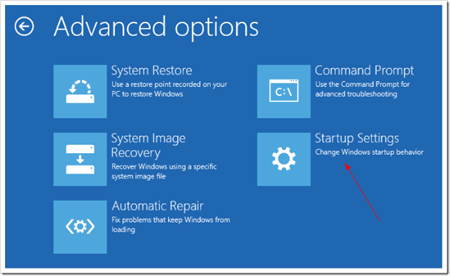

3. A continuación, haga clic en Opciones avanzadas

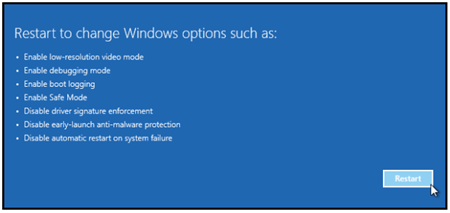

4. En el menú siguiente, seleccione Configuración de inicio
5. A continuación, pulse en Reiniciar
6. La pantalla que se muestra le permite “deshabilitar la comprobación de firma del controlador” pulsando la tecla F7
Espere a que el equipo cargue del todo en el Escritorio. La comprobación de firmas de drivers está deshabilitada para este inicio de Windows.

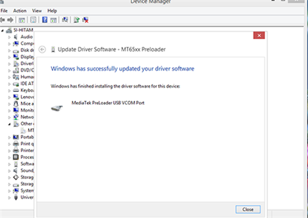

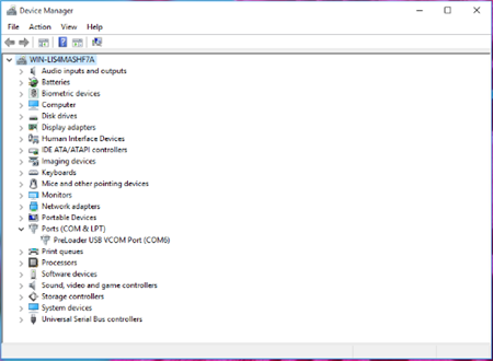

2. Abra el Administrador de dispositivos en su PC (Mi PC -> Propiedades -> Administrador de dispositivos). A continuación, apague el Smartphone

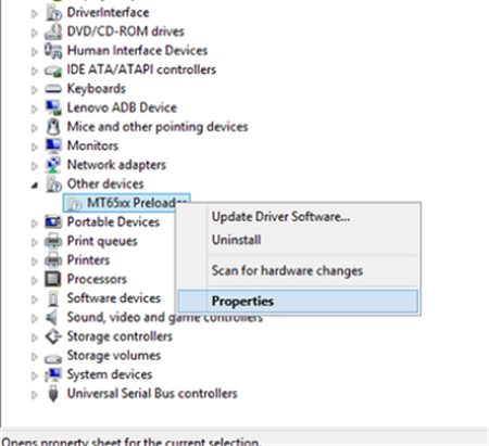

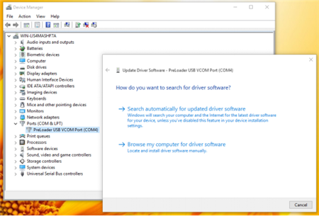

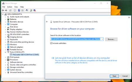

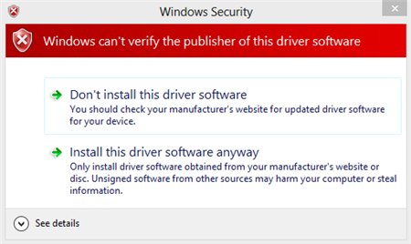

3. Conectar a un cable USB la computadora con el Smartphone y mire inmediatamente la ventana del Administrador de dispositivos. Aparecerá un nuevo dispositivo conectado llamada MT65xx Preloader, hacer un clic derecho en el dispositivo y elegir actualizar el controlador y, a continuación, busque el controlador en el ordenador, pulsando explorar en mi equipo para instalar el software del controlador y especificar la ruta en la que desempaquetado nuestro conductor (extraído de la carpeta de archivo en los archivos All MTK USB Driver 2014\All MTK Drivers\New inst. win 7&8x64)
4. Haga clic en Instalar este software de controlador de todas formas, y la instalación continuará.
5. Después de instalar el controlador, es conveniente que se reinicie el PC. Si la instalación del controlador se ha realizado correctamente ahora al conectar el Smartphone en el Administrador de dispositivos en la sección de puertos COM y LPT aparecerá un dispositivo USB VCOM.

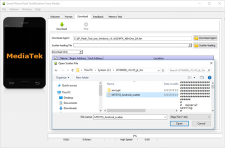

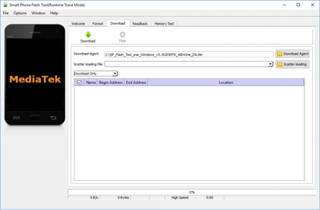

3. Descarga el software Flash SP, descomprímelo y vaya a la carpeta extraída. En la carpeta, localizar el archivo Flash_tool.exe y ejecuta lo (preferiblemente ejecutar como administrador: Haga clic en el archivo -> Ejecutar como administrador)

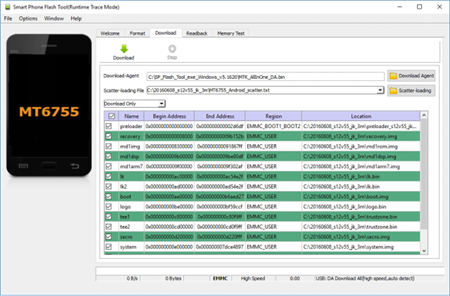

4. En la ventana abierta, haga clic en Scatter-loading (en el lado derecho de la aplicación. Aparece una ventana de explorador, vaya a la carpeta con el firmware descomprimido y seleccione el archivo de MT6755_Android_Scatter.txt.

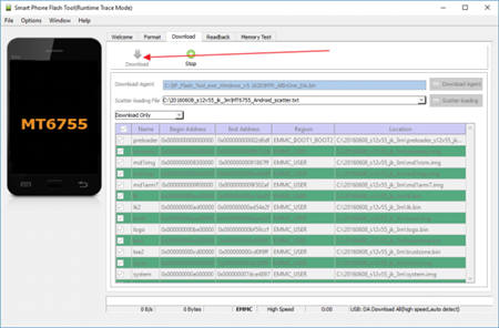

5. Después de seleccionar el archivo deseado Scatter-file el programa cargará todos los datos sobre el firmware y sus componentes en forma de tabla. Asegúrese de que la herramienta de Flash comprueba automáticamente todos los archivos del firmware.
6.  Si se comprueban todos los archivos basta con hacer clic en el botón Download en la herramienta y entrara en modo de espera. Estará esperando la conexión por cable.

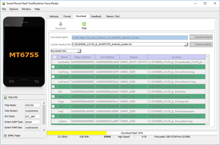

7. Apague el Smartphone. Conecta el teléfono al PC mediante un cable USB, y en un par de segundos (si el controlador se ha instalado correctamente) la herramienta Flash SP iniciará el proceso de flasheo del firmware.
8. Espere hasta que el proceso de instalación del firmware termina (aparecerá una pequeña ventana con una marca de verificación en un círculo verde en medio). A continuación, desconecte el teléfono del ordenador.
9. Ahora ya puedes encender el Smartphone de forma habitual. Recuerde que después de parpadear, el primer inicio puede tardar mucho tiempo (¡de 1 a 5 minutos!), Sea paciente.

A pesar de seguir correctamente las instrucciones y probado varias veces no consigo instalar correctamente el controlador USB VCOM, el administrador de dispositivos de windows 10 indica dispositivo desconocido y nunca aparece MT65XX Preloader. Así y todo intento instalar el controlador pero parece que no se instala de forma correcta y windows no detecta el teléfono y cuando utilizo la herramienta SP Flash no se inicia la descarga del firmware. Probablemente hay algún problema con la configuración de Windows, pero no sé que puede ser... el PC es casi nuevo y no he hecho modificaciones importantes.
